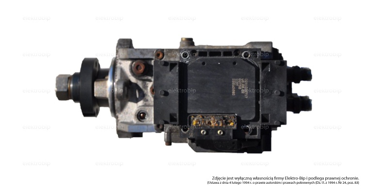

y20dth má jednotku přímo v čerpadle ne??

to máš psg16, je součástí čerpadla, osobně bych nečipoval ty čerpadla odchází jak na bežícím páse

Jeho vozidlo má vintegrovanou jednotku přímo v čerpadle,jak ti to tady popisujou.
Kámoš má zřejmě 1,9 a ta má jednotku vlevo v podběhu za mlhovkou.

U Astry G boli aj PSG5 aj PSG16.
U Vectry C iba PSG16.

neviem co si my tym chcel povedat ale jednoznacne trvam na tom ze tam ten pocitac za hmlovkov bol.este som sa cudoval ze je umiestnený tam kde je najviac vlhkosti.a dost pochybujem ze u niektoreho auta resp cerpadla bude samotna ECU na cerpadle.cerpadlo ma EDU,nie ECU.mozno sa predsa len mýlim ale neviem si predstavit ze by vsetko bolo na cerpadle to by tam musel byt konektor vetsi ako cerpadlo

Google -> PSG16

a to je normalne ECU???to sa teda cudujem.moc ople nerobim a ani sa moc o to nezaujimam len som z toho zaskoceni
joe
Příspěvky: 1551
Příspěvek od joe »
Áno.
