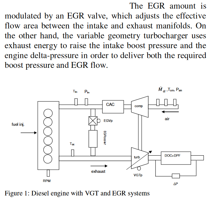

cacinek píše:Plyny pro EGR se berou jeste pred turbem. Kdyby sis zmeril EMP, tak bys videl, proc to funguje..
myslim ze nie, vid schema motoru tu:
https://dieselpower.cz/forum/viewtopic.php?t=172718
plyny sa beru priamo " z valca" este pred turbinou, ktora ma odpor takze je tam najvyssi tlak co sa tyka vyfuku
a vracia sa to do priestoru za IC, EGR plyny maju svoj vlastny chladic

Prave, ze turbo ma odpor, takze se tvori tlak ve svodech a ze svodu je vyvod egr..

cacinek píše:Prave, ze turbo ma odpor, takze se tvori tlak ve svodech a ze svodu je vyvod egr..
100% suhlas
skusal som doucit tu moju sprostu hlavu ale cim viac sa snazim tym viac nechapem preco pri motore beziacom na povedzme 3000rpm a viac slabo zatvarajuci EGR sposobi unik tlaku?
aby mohli plyny z vyfuku ist spat do nasavania musi byt vo vyfuku vyssi tlak, pri beznej prevadzke to tak je, ale pri plnom vykone kedy motor vali ako blazon by ten tlak bol nizsi ako v nasavani?! Ja som v tom, ze EGR zatvaraju aby bol vykon, aby mal len cisty vzduch plus palivo 1:22 nehladiac na NOx
