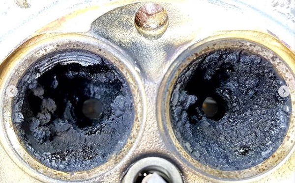

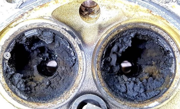

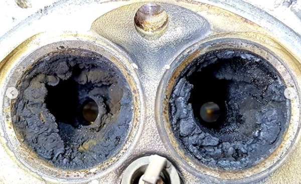

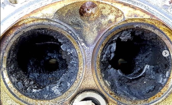

Tohle najet, 460 000km, je už úctyhodná porce km nejen pro starý řetězový TSI z EA111, to auto se jistě moc nezastavilo. Jakpak asi vypadaj sací kanálky tam, kde se jezdí výrazně méně a ještě se to podtáčí na radu výrobce ... NOx holt na chudých benzínových směsích nesundaj jinak než recirkulací

jestli je toto opravdu po skoro 500000km bez předchozího zásahu, tak myslím, že je to naprosto cajk, svý si to odsloužilo dobře, takhle vypadaj i tdi klidně, kde je průchod v sacím potrubí sotva na prst

To je pravda, ty kilometry jsou výborný, čekám na vyjádření Jericha, to bude zase koncert ;)
Tohle jsem naposled viděl u brouka, kterého pořád štelovali , že nemůže vyjet do kopce. Člověk si říkal, kudy ten motor vůbec dýchá a prdí. Ten majitel tohohle je neskutečná trubka, když jezdí dokud se točí kola. Tady je vidět, jací jsou majitelé často pokrytci, koupí si auto , aby to jelo a pak se spokojí se třetinovým výkonem /sotva/.A spotřeba tohoto motoru musela být opravdu ...koncernová...Mě přímý vstřik nesmí do baráku, protože nesnáším motory, které se trápí už jen svým chodem..jsou doponované, vnitřně nečisté a omámené elektronikou..aby se vůbec pohnuly.... :)

Udělat hlavu a dalších 400 si to odjede. Takto podobně vypadalo jedno AUA 1.4 16V,možná tam toho karbonu bylo o něco míň,které mělo taky něco okolo 400 tis. Udělala se hlava,brus, písty a jezdí jak zamlada.

no podle těch nánosů i ve výfukách, to vypadá, že majitel evidentně těch 90 kW zdaleka nevyužival, takže to že to má třetinovej výkon podle mě ani zjistit nikdy nemohl (noteeth)

Stojí to za to na týchto motoroch preventívne raz za 50 000km dať dole sanke a vyčistiť šachty ? Ako prevencia by to podľa mohlo pomôcť aby tie ventily nedopadli takto

Nedávno jsem to dělal při 90.000km na Tiguanovi 2.0tsi, kde jsem měnil sací potrubí kvulí vadnym klapkám a sací kanály a ventily byly tak z 30% zakarbonované. Vyčištění se nijak znatelně neprojevilo na výkonu ani na spotřebě...
