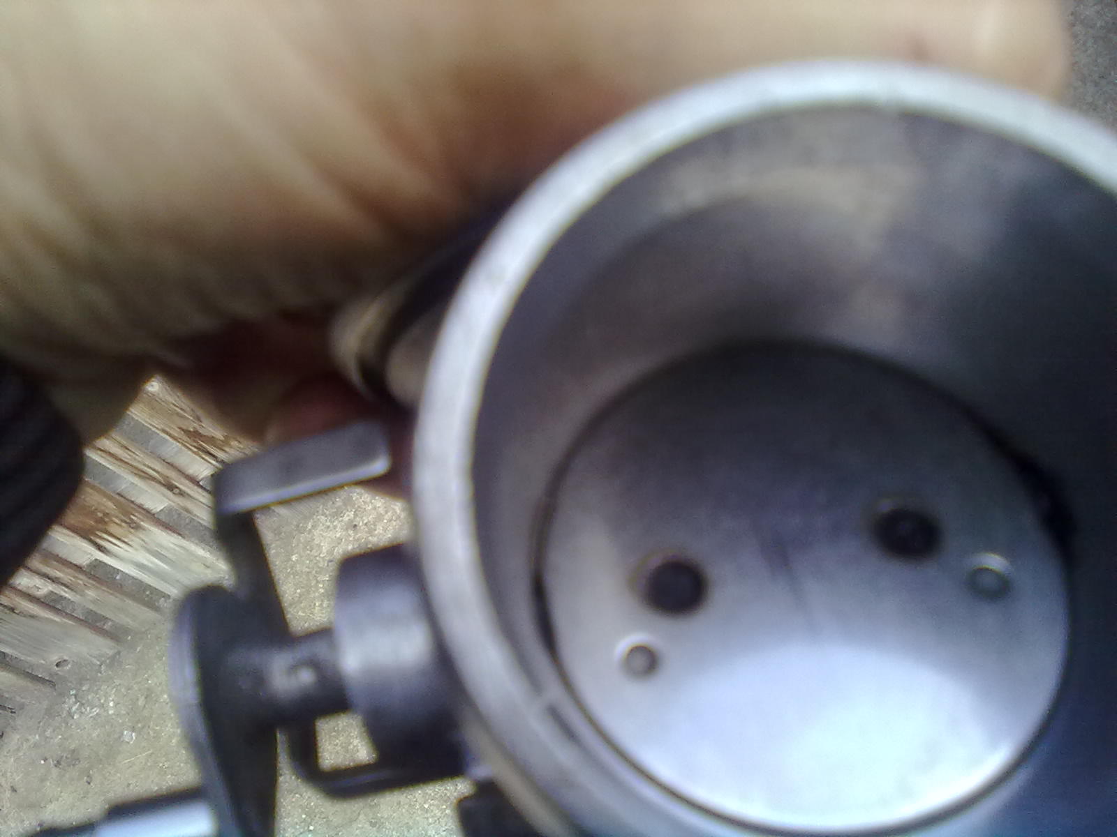

Odpojil bych hadičku od ventilu na turbu. A ještě škrtící klapku. Kdyby to nepomohlo, shodil bych hadici u škrtící klapky a podíval bych se, jestli se nezavírá.
Obrázek Obrázek
prka
Příspěvky: 1144
Bydliště: Pardubice
Re: Po přidání plynu hned při startu zdechne 1.9 asv
Příspěvek od prka »
Také bych to viděl na přivírající se klapku v sání u EGR ventilu. Zkus ji na zkoušku zaaretovat v otevřené poloze, např. pomocí drátu a uvidíš.

To je tak těžké odpojit hadičku od N-75 směrem k "baňce" a když to nepomůže tak zaaretovat škrtící klapku v otevřené poloze ? To je lehčí se montovat do vstřiků ?

Ty jsi úplně mimo mísu. Vůbec se do ničeho nemontuj a dej to raději do rukou nějakému pořádnému mechanikovi. Na prvním obrázku je klapka uzavírající vzduch do motoru, umístěná v "EGR ventilu". O této se bavíme a doporučujeme např. zaaretovat v otevřené poloze jak je vidět na druhém obrázku. Za touto klapkou je pak na druhém obrázku vidět ventil, který se směrem vzhůru otevírá a do motoru z pod něj proudí určité množství výfukových plynů. Tento ventil pak někdo mechanicky nebo i "softvérově" vyřadí z činnosti. Ten my však nezmiňujeme. Jen ty o něm stále meleš.
