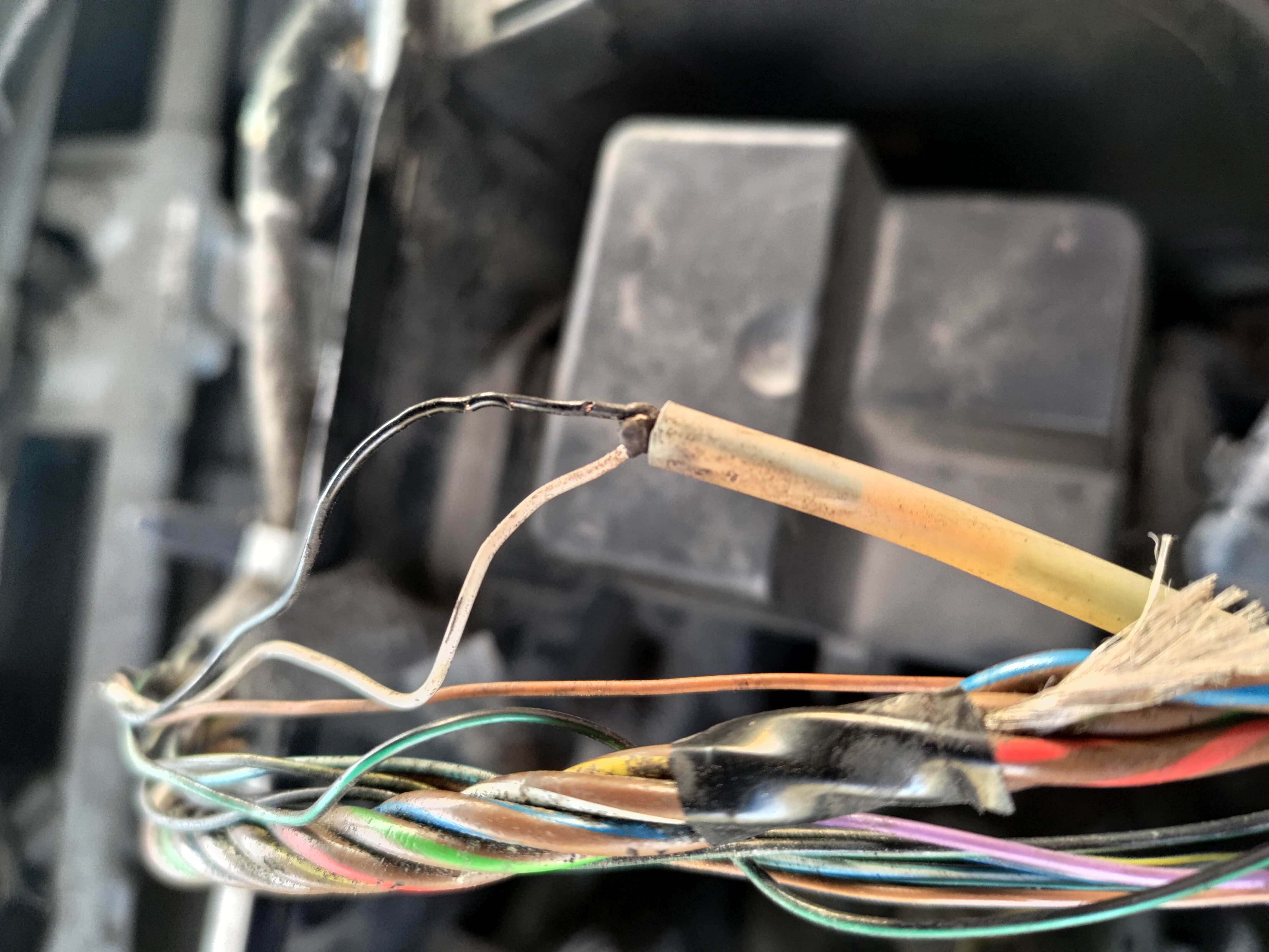

Tak jsem prohlédl kabeláž a u čidla po baterku dobrý,ale u řídící jednotky černý drát vypadá podezřelé, má popraskanou izolaci. Je to drát na třetím pinů od snímače klikové hřídele, může to mít vliv?

Teď jsem zkusil znovu měřit napětí mezi třetím pinem snímače a minusovým polem baterky a zase 2,4V. A pak jsem spojil ten černý drát v místě kde chybí izolace s kostrou a napětí spadlo na 1,6V

Říkám si co ještě zkontrolovat? Vyměnil jsem palivový filtr a vyčistil nádrž. Nevím jestli třeba relé. A co teď udělat s tím černým drátem u řídící jednotky,jestli ho mám uštípnout a napájet na něj další drát a uzemnit někde na kostru nebo pak už jen osciloskop. . .
Příspěvky: 20484
Re: Golf r.v. 2002 1.9 tdi 96KW ASZ16705 - engine speed sensor (g28) p0321 - 35-10 - implausible signal - intermittent
Ty hýbeš s vodičem ( drátem ), měřená hodnota se ti mění a ty se ptáš jestli to máš řešit??? :? :?
