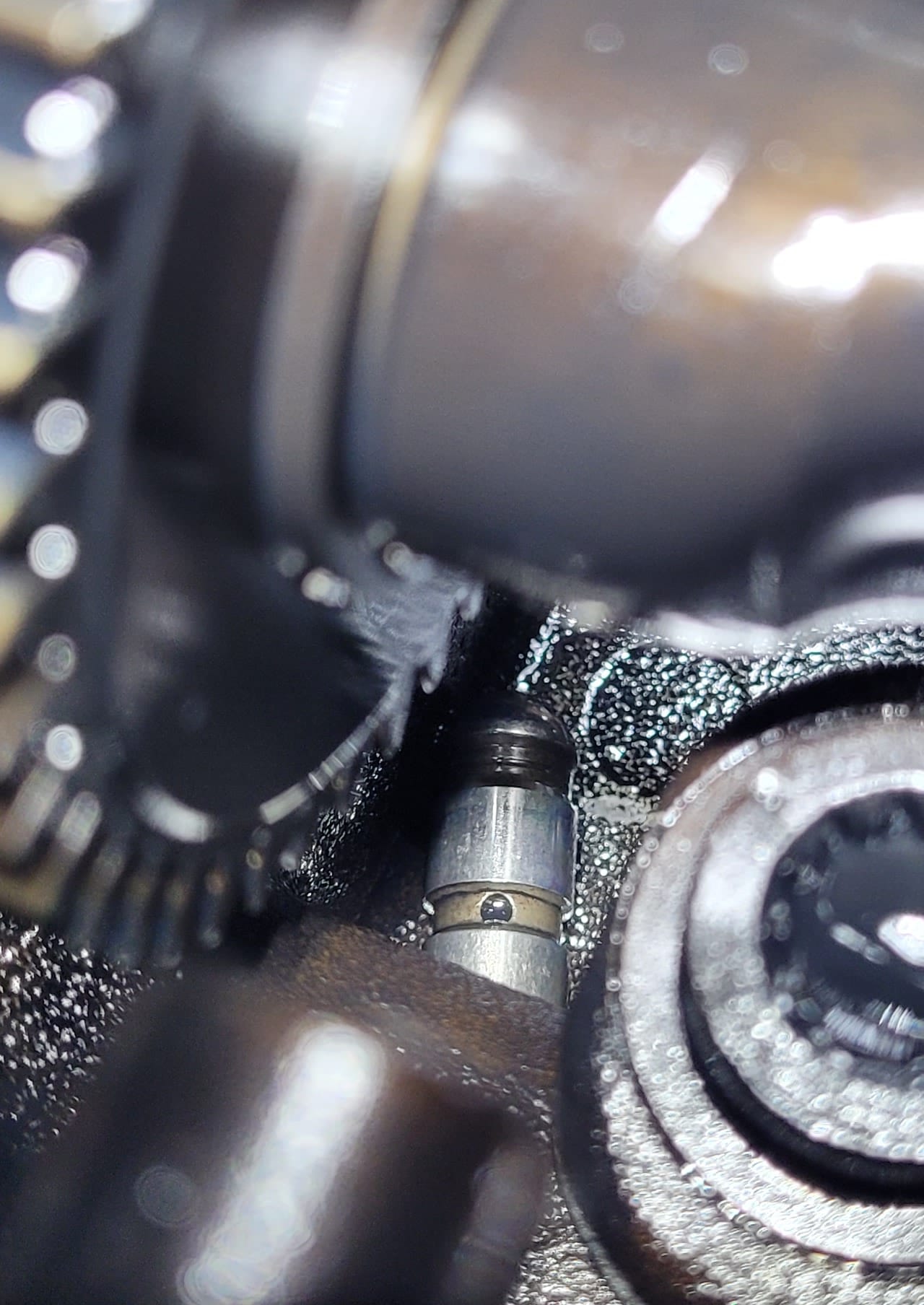

přesně tak, pérko jak hovínko. z toho čerpadla to není jak pises. tam je pruzina jako blbec s kulickou. kazdopadne i to ze by to psalo vysoky tlak mi prijde divny. kazdopadne jsem shodil viko ventilu a viz foto. ale stejne nevim odkud by ta pruzina byt mela.

pjuzinka z hydraulického zdvihátka, v tom bude nějaký hokej, olej teče, to spíš nízký tlak oleje, proto je nutné nasadit tlakoměr místo čidla když začínáš

Zdvihatko vypadá že je v celku. No uvidím až to zítra rozhodim a dostanu se zbytek :kol2:

no nevím co se tam mohlo stát. Ale když je to zdvihátko vypadlé tak to může způsobovat nízký tlak oleje ne?
Příspěvky: 20636
Re: Škoda Octavia 2 1.6tdi CAYC 77kw - vysoký tlak oleje
No jasně tak zdvihátko je krmený z tlakovýho kanálu takže když je venku jde tlak cestou nejmenšího odporu navíc ostatní hydra nedostávají tlak a postupně se z nich olej vytlačí tak proto píšu že se divím že to vůbec jelo..
