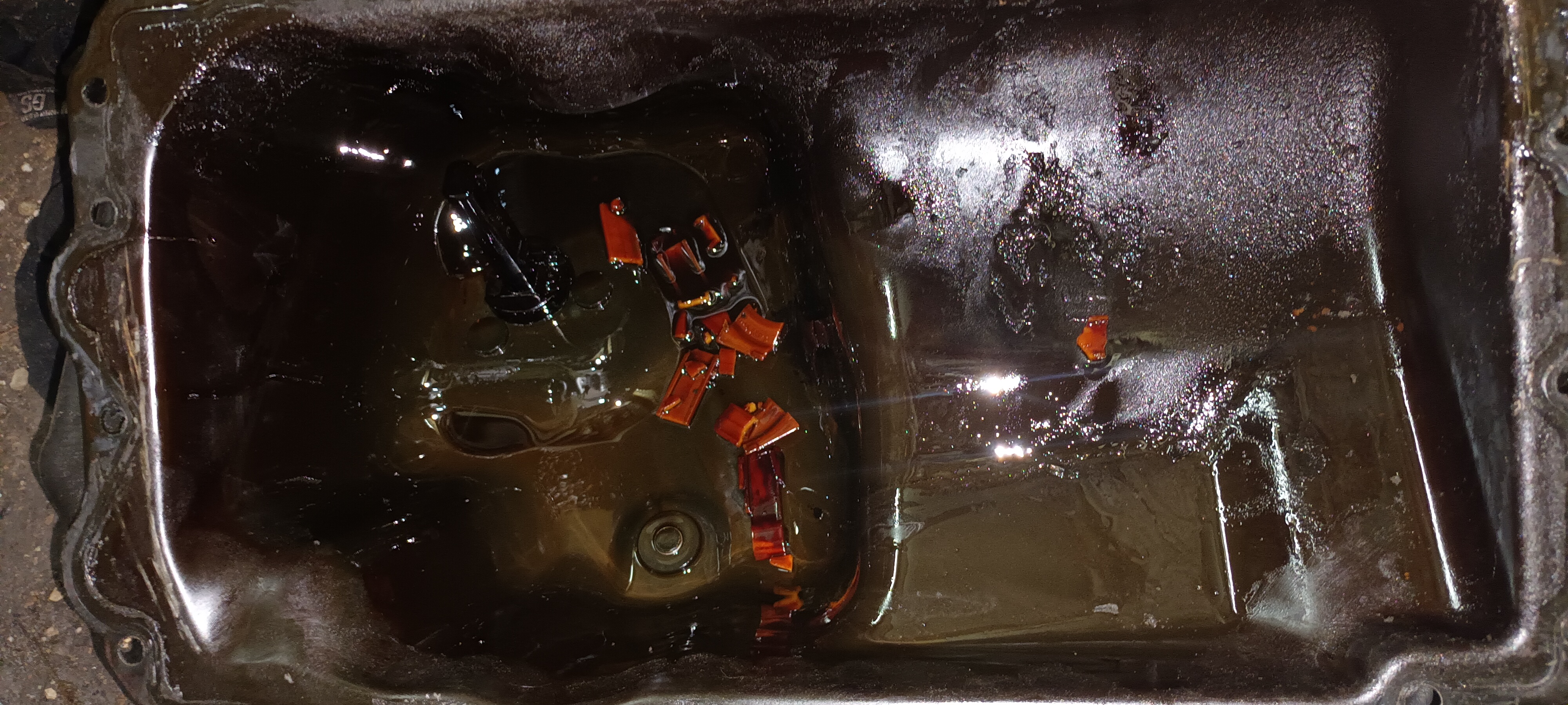

OK, já bych zhodil tu vanu a omrknul nasávání oleje protože asi dlouho trvá než to ten olej nasaje, to že to pak na volnoběh maže to jo, ale když to dýl stojí tak to steče do vany a to bude ten problém

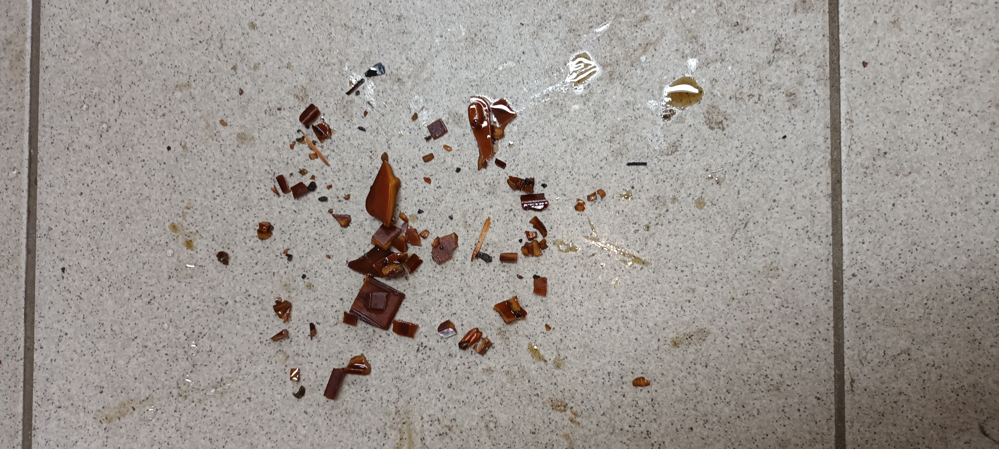

tak vo vani boli pozostatky vodiacej lišty rozvodovej reťaze pri kolapse motoru. Spravili hlavu rozvody ale ulomky nechali vo vani ktore postupne pricpávali sací koš. Ta hromadka je zo sacieho koša. Teraz je tlak oleja okolo 5bar reťaz napne že ani nieje počuť vanosy funguju ako majú.
