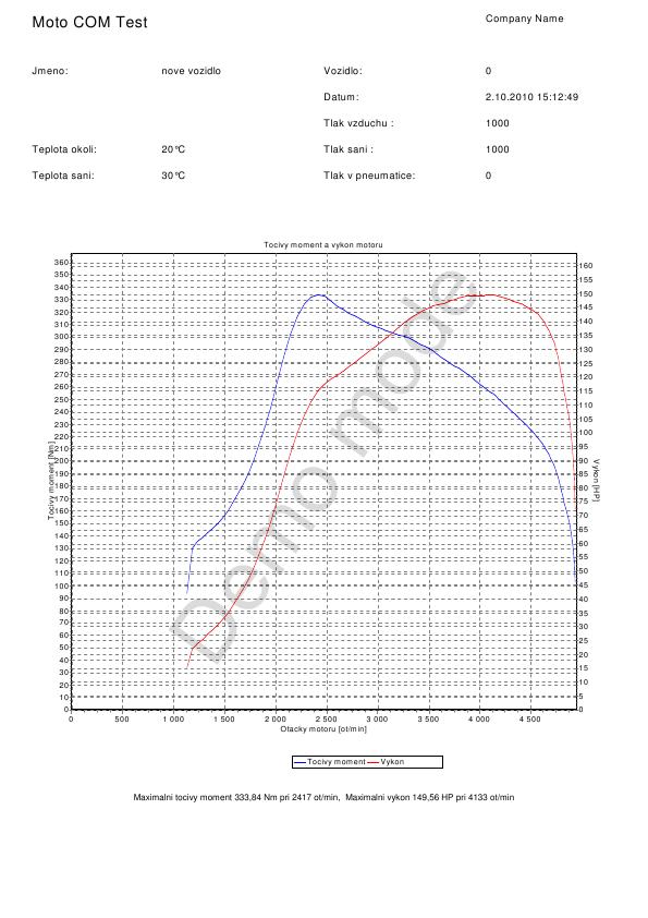

Trysky FB Powerplus764 + doladění sw u Richarda (bez brzdy)
Čekal sem 150 koní, takže sem pěkně naštvanej (wallbash) :D
Chystám intercooler, velký sání a EGR úplně off, tak to tam snad příště bude.
Případný postřehy uvítám.

Dej do nafty aditiva a jsi rázem přes 150 kobyl :-D.
Jinak pěkný, co víc k tomu říct?
Cooler udělá hodně, hlavně nahoře to bude znát. Uvažoval jsi o větším turbu? Takové ARL z GIV by jí slušelo :wink:. Mně to na Galaxy tehdy udělalo 129kW (trysky 764PP, cooler z SAGII 96kW a turbo ARL + soft).

Mam taky O1 81kw(puvodne),a jen chipem mam stejny vykon a kroutak jako ty.Ty pises ze mas jeste trysky 764,jak je to mozny?asi by to jeste slo vic ne? :)
Jayson
Příspěvky: 1693
Příspěvek od Jayson »
Záleží jak je motor zajetý nebo kolik má najeto. Pro 81kW není problém mít 88kW, nebo i 78kW pokud se s motorem zacházelo špatně.

prazi007 píše:Mam taky O1 81kw(puvodne),a jen chipem mam stejny vykon a kroutak jako ty.Ty pises ze mas jeste trysky 764,jak je to mozny?asi by to jeste slo vic ne? :)
Myslis placebo kone? :) Hod graf do plena....

az se dostanu na skener tak sem dam graf......jinak jsem nepochopil to PLACEBO :D cesky prosim :D

Nie, teraz seriozne... so seriovymi 81kw komponentmi je to blbost, aj keby to tam bolo, co dovolim si tvrdit ze nie je, tak je to na hranici zivotnosti turba a s neprijatelnou dymovou kulisou. Pre ten motor je v seriovom stave prijatelna uprava na hranici 100kw, tzn. okolo 140ps

Fakt to tak mam,jestli neveris tak never.....Mam s tim najeto 40 000km a za celou dobu jsem menil jen olej a brzdovi desticky.Turbo po kazde jizde dochlazuju,olej menim pravidelne.Kdyz tomu nalozim tak to huli to je pravda.

Daj ten graf, fakt som zvedavy.... Len tak medzi nami, prijmes stavku (o cokolvek) ci tam ten namerany vykon na brzde bude v lete pri 30 stupnoch? ;)
