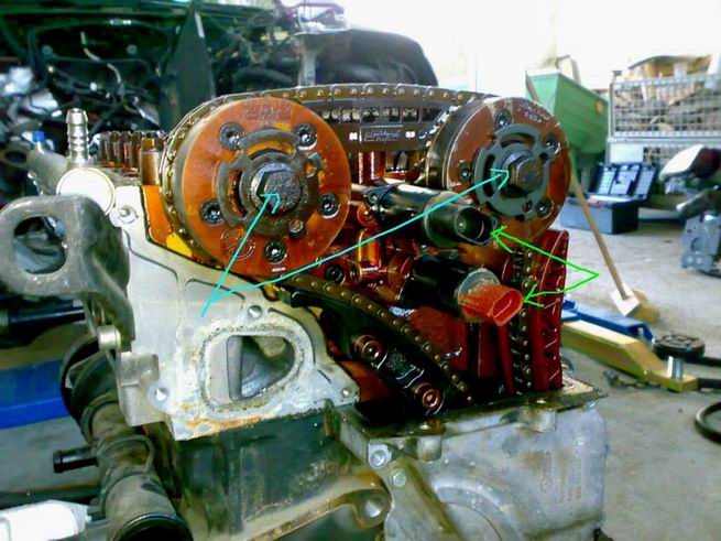

Takže motor je venku našel by se někdo kdo by mi moh popsat funkci těch elektromag. ventilů který sem označil zeleně jestli třeba pouští tlak oleje při určitých otáčkách do těch "hydroměničů" na vačkách označených modře myslíme si že problém bude zřejmě tam ale ted jak si to potvrdit jak to vyzkoušet nechceme měnit vše co by stím klepáním mělo co dočinění možností je zatím dost dík za každou radu
