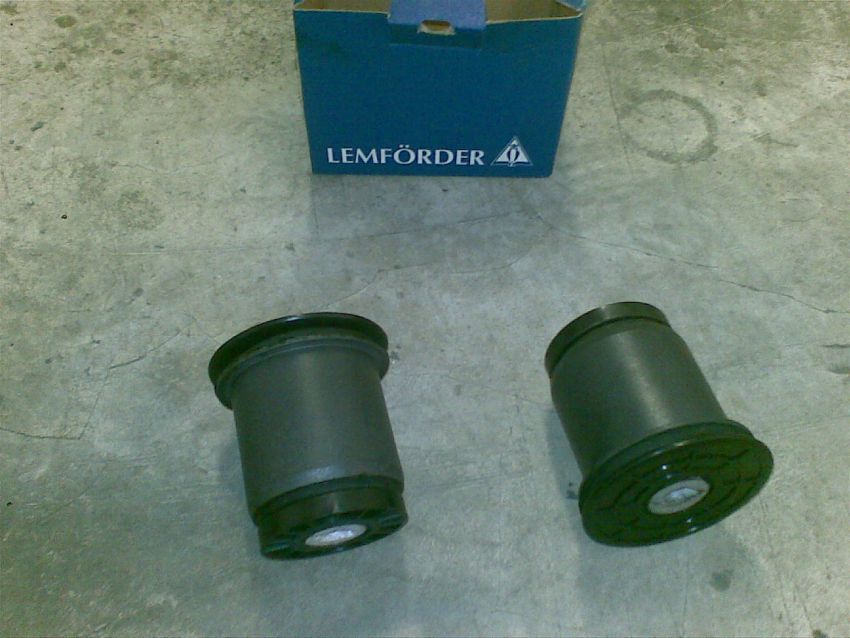

Shanim nejaky lepsi silent. mam seriovy febi po 2 meneny je citit, jak zadni naprava v zatackach utika.. nekde jsem cetl, ze v audi A2 jsou celosilonove. je to mozny?

skus s Fabie RS 6Q0 501 541EObrázek

nebo audi TT ty jsou plny

nie su plne :P

dnes jsem objednal jak jsi doporucil fabie rs, stoji 420 kc jeden na slevu coz je krasa. tak jsem zvedav.. :D

tak silentbloky jsem koupil a namontoval, ale taky nejsou plne, jen z nejakyho lepsiho materialu. auto zatim neutika. uvidime az se trosku unavej. ale stejne bych radsi nejaky lepsi nevi nekdo o necem?

A neměřil jsi náhodou jejich průměr? Jde mi o to, že se dělají silentbloky 69mm a 72mm. Tak nevim co pořídit

meril, tusim ze rozmery jsou 72 prumer a delka 90

zdravím mám tie isté, ako ich mam namontovať ten výrez v strede kolmo alebo pozdĺž ramena ???

@OKI: treba lepsie hladat ;) vzdy sa montuju znackou kolmo na rameno....

no však práve rozobral som to a značka na pôvodných /originálnych /
je na spodný zvar to je cca 45 stupňov od kolmice na rameno
a tak to aj píše dielenská príručka

Tak este raz... kolmo na rameno napravy znamena znackou (vyliskom, ...) na silentbloku virtualnou kolmicou na spodnu hranu ramena napravy do ktorej sa silentblok lisuje. Je to uz dostatocne jasne a zopdoveda to tomu co vidis na tomto obrazku???
Keby si sa nad tym trochu logicky zamyslel preco to vobec ma nejaku montaznu polohu, ako sa to rameno v tych ulozeniach hybe a comu chceme spravnou polohou zabranit tak si to odvodis velmi jednoducho ;)

presne ten obrázok som pozeral , ale to nieje kolmo na os ramena,
kolmica na rameno je v mieste kde sa pretína ta čiara čo ide od písmena 2 z kružnicou diery na ramene /os-kolmica 90 stupňov/
táto montážna poloha je od kolmice cca 35 až 40 stupňov.
práve že logický uvažujem nad montážnou polohou, aby to rameno v tých uloženiach pri jazde bolo tuhé a nelietali kolesá do strán tak by mala byť ta guma v predu a vzadu a hore a dole to vybratie.
Oprav ma keď sa mýlim .
