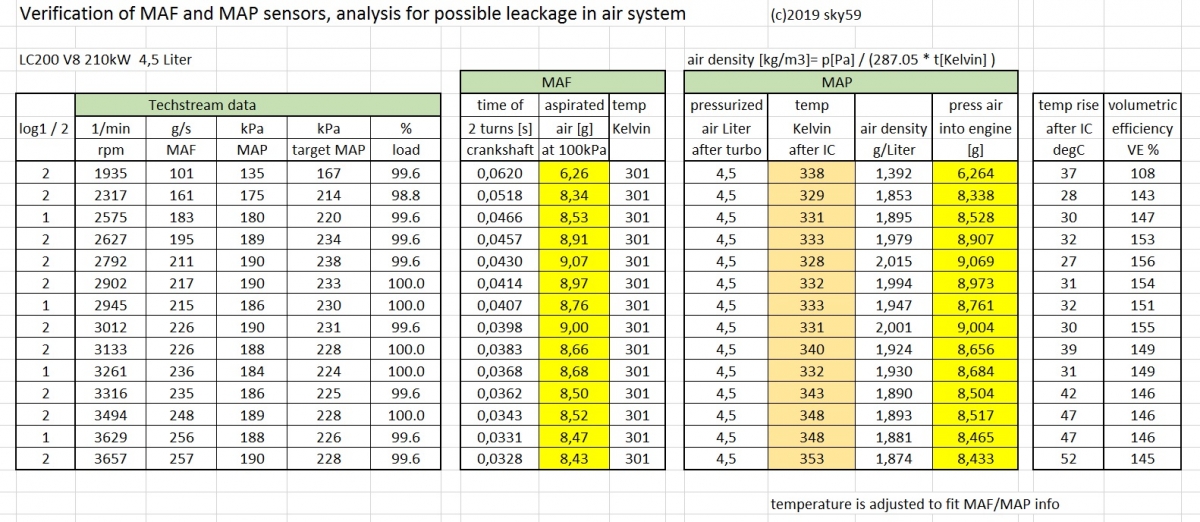

Pomocou údajov z dvoch logov s úplným zaťažením 100% som urobil nejakú analýzu, aby som zistil, či informácie z MAF a MAP do seba zapadajú. Ak by nepasovali mohli by byť zlé alebo by mohol unikať niekde vzduch
Snažil som sa nájsť niečo na internete, ale ako vzdy, je to väčšinou s**t. Urobil som si vlastný výpočet a každý si môže overiť, či sú moje výpočty správne.
Princíp je jednoduchý: privádzaný vzduch meria MAF v gramoch za sekundu. Tiež sa meria teplota. RPM je známe. Je známy čas dvoch otáčok kľukového hriadeľa.
Vynásobením MAF časom dvoch otáčok dostaneme priamo gramy. Vzduch nemení svoju hmotnosť, ak prechádza turbom - hmotnosť v gramoch musí zostať rovnaká, ak tam
nie je únik v motore. Vzduch po turbe znížil objem, zvýšil tlak, takže je hustejsi. Ale tie isté gramy!
Objem motora je známy.
Takže každý 4-taktný motor berie svoj objem vzduchu počas dvoch otáčok kľukového hriadeľa. Samozrejme, ak je to s turbo, vezme tento objem po medzichladiči kde
tlak je už zvýšený. Zvýši sa aj teplota, pretože medzichladič ho nemôže ochladiť späť na teplotu okolia. "MAP-senzor" poskytuje tlak tohto vzduchu.
Pomocou základného všeobecne platného fyzikálneho vzorca pre plyny dostávame hmotnosť vzduchu po medzichladiči.
Takže hmotnosť vzduchu prechádzajúceho cez MAF musí byť rovnaká ako hmotnosť vzduchu po medzichladiči a ako ho vidi MAP. Ak nie, je problém.
Bohužiaľ prednastavené parametre pre "motorové údaje" Techstream neobsahujú teplotu vzduchu po medzichladiči. Tak som sa snažil zapracovať túto teplotu do excelu tak
aby som zistil, či mám nejaké rozumné výsledky. Takže v mojom prípade som potreboval dať do excelu zvýšenie teploty asi o 50 stupňov, čo znie veľmi rozumne.
Tiež bolo veľmi ľahké vypočítať VE účinnosť - aj tento parameter sa zdá byť veľmi rozumny pre tento 12 rokov starý a veľký dieselový motor.
Ak by niekto mohol poskytnúť viac informácií o teplote po medzichladiči, bol by som rád. Alebo logy pre tuto bestiu s plným zaťažením by boli najlepšie!

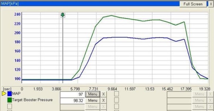

Stále nie je jasné, prečo tlak v aute nenasleduje „target tlak“. Jeden injektor je mimo tolerancie a vyžaduje kladnú korekciu +4,2 mm3 / st, pretoze nie je
vstrekovanie dostatočného množstva paliva. Tolerancia je + -3. Je možné, že ECU z tohto dôvodu obmedzuje výkon motora?
V manuáli je napísané, že "turbo ziadana hodnota" pri plnom výkone 3000 ot / min by mala byť 46%. (čím menej, tým viac vykonu)
Ale ja mam na 3000rpm "len" 51% a na 3260rpm "len" 49%.
Môže to byť produkt "zlého" injektora? Takže preto ECU neziada, čo je napísané v manuáli, ale požaduje menej ako "target tlak"?
ROZDIEL MEDZI ZIADANYM A SKUTOCNYM TLAKOM

Kdysi před lety jsem řešil to samé, i něco vyřešil, ale popravdě je to už 5 let a vzorečky se z kebule vypařily a všechno co by bylo v tom excelu bych zas musel oprašovat, což se mi moc nechce :-)
Pokud bys měl zájem, poslal bych ti tento excel, kterej počítá všemožné. Některé věci jsou nedotažené, některé odhadnuté. Zkrátka jestli ti to pomůže, rád ti data poskytnu

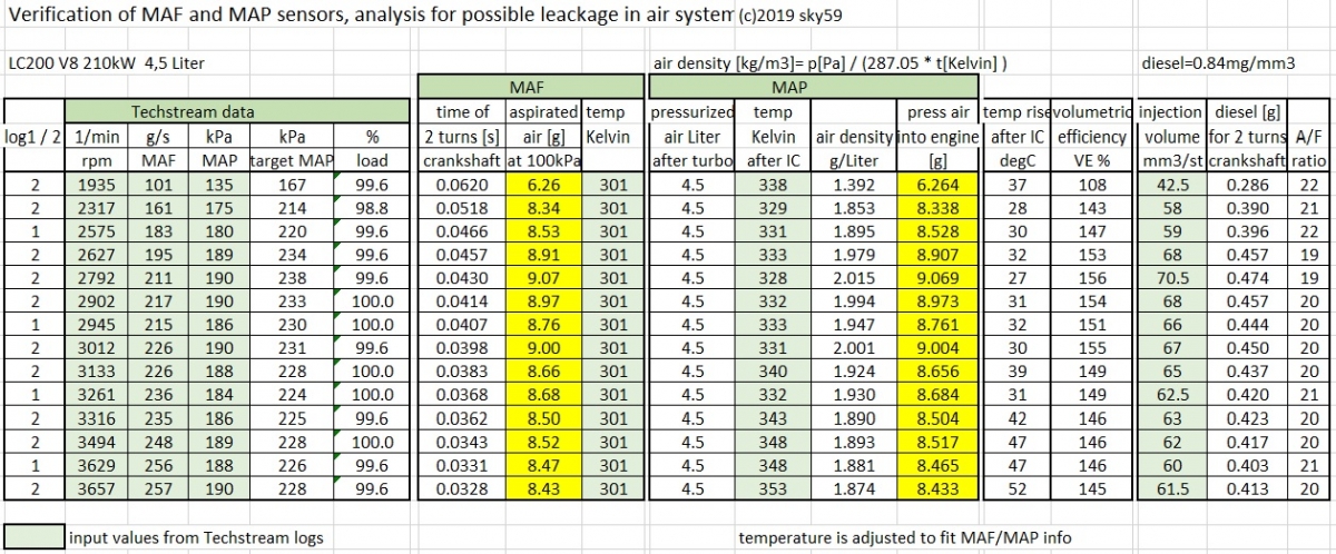

Prechadzal som znovu manual a viem doplnit do tabulky realne udaje na vypocet pomeru vzduch / palivo A/F

@Rayx,
budem vdacny ak najdes chyby v mojich vypoctoch, egr ventily su zatvorene, pretoze maju aj spetny snimac na ich realnu polohu, nielen ziadanu

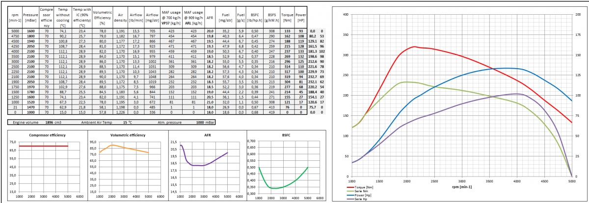

Doplnil som aj A/F ratio, pre diesle je od 18 do 70, takze zase perfektny realny vysledok, ziadne virtualne cislaObrázek
A aby neboli nejasne info, tak len upresnim, ze auto preslo emisiami len tak tak, ze o dva roky uz iste neprejde, takze preto to riesim, a nedymi to ako kachle co celkom bezne vidis na cestach

geo píše:Asi bych metodu počítání opustil pokud by to bylo tak jednoduchý tak by se to běžně používalo a předpokládám že by na fcd tuto metodu používali nebo se o ni aspoň diskutovalo.Mě spíš zajímá proč motor kouří když má dpf?Když má dpf tak jak má řešené startování teploty regenerace je tam vstřik do dpf? Je těsnej neukapává.Jaké jsou všechny teploty včetně nafty není aktivní ochrana komponent kvůli vysoké teplotě pak jednotka sama omezí vstřik a turbo nemá co roztáčet.To samí egr těsní jinak ti bude tlak utíkat do výfuku.Je tam lambda co ukazuje jakej je protitlak spalin tohle jsou všechno věci co musíš otestovat zaslepit odpojit váhu co se stane pojede bez ní a bude kouřit takhle bych asi postupoval já.Co výkon je menší.Tohle je důvod proč jsem chtěl aby to bylo pohromadě takhle se.vtom nikdo nebude babrat.Jinak pokud vím tak tyhle motory jsou poměrně spolehlivé ale vstřiky se prej měněj.
Zase sa mi podarilo vymysliet vymyslene :)
Hladaj na stranke
https://corolla-club.ru/doc1/5b1cf8ba60 ... f8f8c.html
Tento rext:
This item indicates the ratio of the intake air amount to the estimated intake air amount. The estimated air amount is calculated using the intake manifold pressure and intake air temperature.
Metoda sa pouziva a zrejme bola implementovana do novsich jednotiek
Skoda sa asi este musi ucit :)
