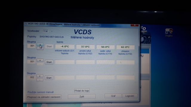

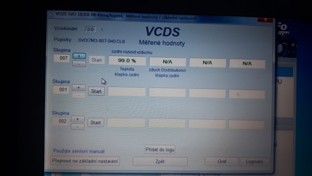

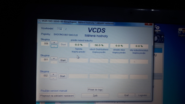

Tak radiátor vyměněný ale topí velmi slabě. Zakoupil jsem hella a až při výměně bylo jasné, že délka a šířka jsou stejné ale síla starého byla 4,2 cm zatimco ta hella je silná cca 3 cm. No z ofuku mi jde tak 25 st, na diag vidím jakýsi přední výfuk a ten je dost mizerný, motor má 80 st a přední výfuk má cca 35 st, když sledují zadní výfuk tak ten má třeba 50-60 st...... jaké radiatory do toho cpete? A kdy má běžet to přídavné čerpadlo vody? Díky a dále mě zaráží že: mám předek i zadek na HI a klapka přední je na 0 % ale zadní klapka je na 99%.... to je chaos kuwaObrázekObrázekObrázek

Asi si sestavil něco špatně. U OI je to jednoduché a taky tam uděláš školáckou chybu ( špatně daný ofuk,přepážka,klapka ).

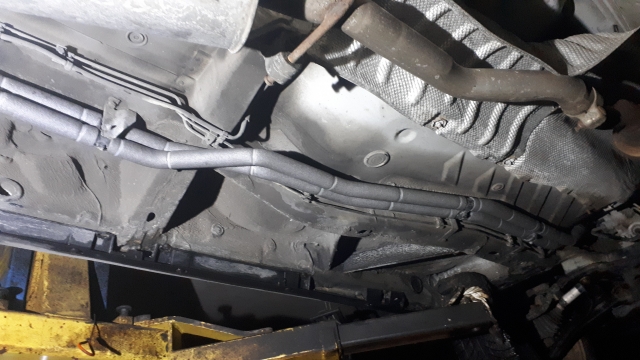

Nejsem si vědom chyby, radiator jsem vytáhnul, dal nový a bylo to, na žádnou klapku jsem nesahal, jen jak jsem uvedl, má slabší tělo o 1 cm......zmetek jeden. Ano, tak už jsem kdesi četl, že druhovyroba stojí za prd, ale přece je to kus radiátoru i tak, tak nevím nevím.......co ty klapky v těch procentech? Proč je přední a zadní obráceně?a co to elektrické čerpadlo? Má běžet když je zadek vypnutý? Díky.....jinak včera jsem byl instalaterObrázek

ty trubky pod tím mirelonem shnijou čéče..
Jarda_6
Příspěvky: 125
Registrován: 23 čer 2011, 20:36
Příspěvek od Jarda_6 »
Ten Tubex není do venkovního prostředí....
