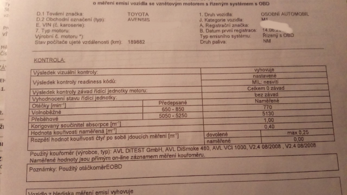

Na Benzinu jsem jezdil do teď, ale před emisema jsem přešel na OMW Max motion v domění, že by to mohlo pomoci emisím protože údajně neobsahuje měřo. Vif leju pokaždé od chvíle co to auto mám.
No prozkoumal jsem ten protokol z emisí a problém nebyl kouřivost, ta byla naprosto v pohodě, ale problém byl rozptyl kouřivosti který nesmí být větší jak 0,25 což jsem na předloňském protokolu nenašel, takže asi nějaká super novinka.
Kouřivost jsem měl převážně kolem 0,22 ale vždy alespoň v jednom z pokusů vyletěla výš a nebo byla nižší a test byl neuspěšný.
Takže mi tam motor trápil celkem dlouho než ho ten systém pustil.
Tak jako tak, ne cestě ke mě by měli být zánovní vstřikovače, takže jakmile dorazí tak půjdou do motoru a uvidíme zda se to zlepší. No a možná tam vrazím i originální vačku, abych měl už klid.

Kámo, VW je ten problém.
Takhle vypadá auto, který jezdí na VIF:

Wobe, takhle vypadá protokol každého auta s funkčním DPF, na co jezdíš je úplně jedno.
A pokud chcete snížit kouřivost u aut bez DPF, kupte ideálně bionaftu, protože Meřo v naftě kouřivost snižuje a to dost výrazně.

WOB píše:Kámo, VW je ten problém.
ono je to taky o tom kdo a jak to měří (hm) mě třeba emise nevycházeli když skákal po plynu jak opičák, ale pak když přidal volněj jako člověk tak už to bylo v limitu (hm)

Jé Wobe promiň, já se překouknul, tobě naměřili kouřivost 0,4, což je hodnota asi normální pro starý motory bez DPF, ale rozptyl hodnot máš 0,00 což je skoro blbost u kouřivosti 0,40 5x za sebou se na setinu trefit. :)
