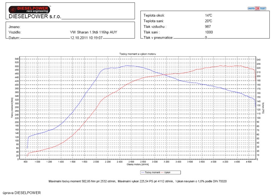

MirekX píše:já stál u auta když se měřilo a bylo to pěkně slyšet a teď mi klouže i za jízdy. Ona mi vždycky klouzala tak 1x za půl roku vždycky asi týden a pak si sedla a OK, teď to zrovna vyšlo do měření, ale mám pocit, že už si asi nesedne..... (noteeth)
Neříkám že ti neklouže spojka, ale na tomhle grafu to není vydět. Leda že by k prkluzu došlo ve 2100ot ,pak jo , jenže tam je nepatrná špička.
Porokluz spojky by měl mít tvar malého psacího R , s tím že aš ta druhá špička je větší.
Tak jako zde .

toby66kw píše:na tomhle grafu to není vydět
ne vydět to opravdu není, to máš recht ;)
jak jsi napsal, je evidentní, že začla klouzat někde okolo 2100 a v té špičce 2350 se chytla. Reesha tam koneckonců byl taky (měřil) a ten prokluz spojky byl prostě evidentní a slyšitelný. A když to napsal i subz3ro, který odhalí i ten nejmenší přefučíček, tak to prostě budeš muset akceptovat... :)

subz3ro_tdi píše:
toby66kw píše:Klouzlá spojka neudělá tohle to je normální přefuk .
Nie Tobyku, dovolim si tvrdit ze toto nie je klasicky prefuk, pri klasickom prefuku ti krutak prestane rast v dosledku zasahu regulacie, ale takto nevyskoci a hned nespadne... to by muselo mat regulacne lopatky hrubky kancelarskeho papiera s reakciou blesku a este k tomu nejaku chybu programe :) Tiez by som to ohodnotil na tu klzajucu spojku, navyse ked Mirek hovori ze to bolo pocut....... :)
(EDIT) Dava to logiku - klzne spojka, enormne rychlo vyskocia otacky a narastie krutak (to je ta nabehova hrana "hrotu" v cca. 2400 ot.), hned sa chyti a regulacia zrazi plniaci tlak (to je ten U prepad zacinajuci v cca. 2450 ot.) a v zhruba 2650 ot. sa to zreguluje na pozadovanu uroven (pekne vidno ze rast vykonu v tychto otackach pokracuje od hodnoty kde prestal rast). Vsetko to v tom grafe je vidno, len ho treba vediet spravne citat :)
@Reesha: velmi pekna praca :kol111:
@MirekX: to je ten stredny hybrid od Andreho? Do 210 PS?
Nesouhlasím, prva se spojka musí urvat třeba v 2200ot 450Nm, kroutící moment se nepřenese na brzdu a nastává propad.( motor letí do otáček a regulace zasahuje ) (tlak dolu )
Potom se spojka slepí třeba 2400ot 400Nm ,motor se zatíží a zasahuje regulace ale opačně ( tlak nahoru )
a nastává druhá větší špička třeba 2500ot 500Nm
Graf s klouzlu spojkou musí mět dvě špičky ,ne jednu.

MirekX píše:
Tak to jo, 2100ot je tam vlnka .

toby66kw píše: Nesouhlasím, prva se spojka musí urvat třeba v 2200ot 450Nm, kroutící moment se nepřenese na brzdu a nastává propad.( motor letí do otáček a regulace zasahuje ) (tlak dolu )
Ja ti rozumiem a je fakt ze ten preklz musi byt velmi rychly, lebo na grafe to zretelne nie je vidno, ale ten "hrot" v 2400 ot. podla mna proste prefuk byt nemoze, nie takyto v tak malom rozsahu otacok. Ale diskutujeme tu a pritom ani neviem aku dal Reesha zataz na valcoch :)

toby66kw píše:
subz3ro_tdi píše:
Tak jsem zkontroloval log, abych to tu trošku vyjasnil.
Prokluz začal okolo 2000-2100 ot/min.
Konec prokluzu cca 2600 ot/min.
Tobíku, věř tomu, je to prokluz.
Obrázek Obrázek
