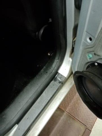

Tak za spolujezdcem na zemi rybník, jinak všude sucho, dveře podxrapecem plíseň ale přitom jsou uvnitř suchý, těsnící gumy bez poškození, otoky čistý.... Tak teď radu (rofl)

Tohle na domek pyláku nevypadá, to by byl rybník i u spolujezdce. No ta plíseň, tedy jen PZ dveře pod tapecem, to vypadá, že dveře jsou křivý/neseřízený a když prší, teče to dovnitř. Nebo holt nedrží přelep díry repráku/reprák samotný, nebo jsou ucpaný odtoky, třebaže to za plechem má vypadat suše, chybí záslepka díry pro demontáž okna atd.. To musíš vidět na první pohled, když ne, někdo s hadicí kropit a Ty vevnitř hledáš :D

Ne je to čistá voda,teče těmi dveřmi ale nechápu jak,nechal to víknd vysušit přímotopem,pak to zavřel a druhej šplíchal hadicí na to,prý to ve spodním rohu teče rovnou pod plast a pod koberec,těsnění sice vypadá cajk ale asi nebude
