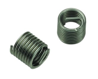

Zkoušel jsem to projet závitníkem M10x1 , ale nepomohlo to. Jaký je postup opravy s tou vložkou ? Odvzdušnovák má v čele kužel a vložka napříč drát....
Dá se použít něco takového ?
Závit.vložka M10x1.0 1.0D

To je Heli-Coil, na stržený závity výborná věc. Dává se to často origo do závitových děr v duralu, aby to víc vydrželo. Vložka má větší pevnost než závit v oceli. Je potřeba spec. závitník a na montáž se používá přípravek, v nouzi se dá i jinak. Za ten drát napříč se to natočí dovnitř a pak se urazí.
tak já osobně mám velmi špatné zkušenosti, vybavit se touto metodou není levná záležitost
ve stísněných prostorech u aut je problém odrvtat závit, nebo vést závitník ve správném úhlu,
už jsem několikrát sháněl ú různých firem přípravek na přesné vedení vrtáku nebpo závitníku, no nikdo o tom neví, jem táta to pouřívá, zeptám se máme to v práci a tak ale nic konkretního,
jednou jsem měl v dílně dva strojaře ktečí stouto metodou dělali, na mězdě 2OOO vyl KO závit čtvrtá svíčka, po třech hodinách boj vzdali a skončilo to bronzovou vložkou
