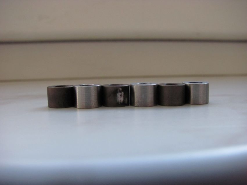

Já jsem s tím dlouho bojoval, turbo se mi neustále zanášelo a naklápění lopatek nefungovalo, akcelerace, potom jako by se vysunul padák a jelo to jako Škoda 100.
Bylo mi doporučeno ať zvětším vůli mezi naklápěcími lopatkami a skříňi, dělá se to distančními válečkami, nechají se vysoustružit o něco větší a funguje to ..

Takhle to vypadá před montážiObrázek
